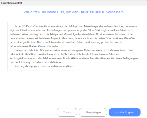

2. Der Erste Start des Slicers und Verbinden des Druckers

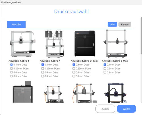

2.1 Erststart-Assistent
Beim ersten Start läuft der Konfigurationsassistent:

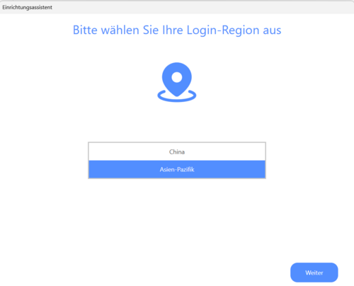

  1. Get Started klicken
  2. Region wählen — für Deutschland Global (Wenn Global nicht angezeigt wird Europe -> APAC in dieser Reihenfolge versuchen)
  1. Teilnahme am Verbesserungsprogramm: Skip

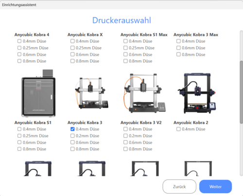

  1. Nun bei den Druckermodellen erstmal alle mit Klick auf Keinen Abwählen damit nicht Unnötige Profile Installiert werden.
  1. Nun bei Druckermodell Kobra 3 mitsamt der 0,4mm Düse auswählen → Next

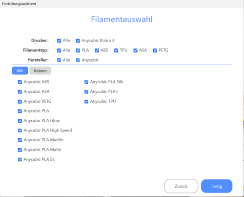

  1. Materialtypen wählen — Standard ist „alle" → Finish

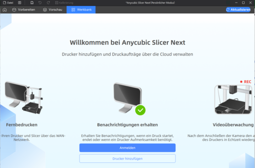

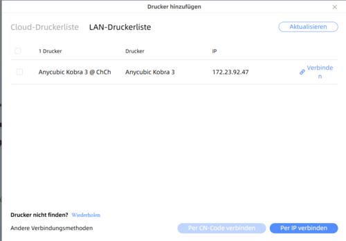

2.2 Drucker Verbinden
Methode 1 — direkt per IP (der Weg für den Chaostreff-Drucker):
  1. Reiter Werkbank öffnen
Sofern noch KEIN Drucker Hinzugefügt wurde begrüßt euch nun folgendes Fenster:
  1. Drucker hinzufügen wählen
  2. Per IP verbinden wählen
  • Als Adresse 172.23.92.47 eintragen und bestätigen
Da die IP statisch vergeben ist, bleibt die Verbindung dauerhaft gültig. Dieser Weg ist der automatischen Suche vorzuziehen: Er umgeht die Broadcast-Erkennung vollständig und funktioniert damit auch dann, wenn im Netz Client-Isolation aktiv ist oder Multicast gefiltert wird.
Methode 2 — automatische Suche:
Slicer starten und einen Moment warten. Er durchsucht selbstständig das lokale Netz; erscheint der Drucker, auf Drucker verbinden klicken. Setzt voraus, dass Rechner und Drucker im selben Netzsegment liegen und Broadcasts durchkommen.
Verbindung prüfen: Werkbank → LAN-Drucker öffnen. Steht oben in der Kachel Drucker der Status Online steht die Verbindung. (Status "Busy" -> Verbindung Steht, jedoch läuft ein Auftrag bereits kann auch auftauchen und ist Unbedenklich.)
2.3 Troubleshooting: Drucker wird nicht gefunden
Anycubics eigene Empfehlung ist knapp: prüfen, ob Drucker und Rechner im selben Netz sind und ob die Kommunikation zwischen beiden blockiert wird. Praktisch abgearbeitet heißt das:
Schritt 1 — Grundlagen abhaken
  • Firmware und Slicer wirklich auf dem neuesten Stand?
  • LAN-Symbol oben rechts am Druckerdisplay sichtbar?
  • Statt der automatischen Suche den direkten Weg über Per IP verbinden (2.3) probiert? Das erledigt einen Großteil der Fälle sofort, weil keine Broadcasts nötig sind.
Schritt 2 — Erreichbarkeit testen
ping -c 3 172.23.92.47
# offene Ports ermitteln
nmap -Pn 172.23.92.47
Antwortet der Ping nicht, ist es ein reines Netzwerkproblem und der Slicer nicht die Ursache.
Schritt 3 — typische Blockaden
Ursache Abhilfe
Host-Firewall blockt eingehende Broadcasts Discovery-Ports für das lokale Subnetz freigeben
Drucker und Rechner in getrennten VLANs/Subnetzen gleiches Netzsegment herstellen
AP-/Client-Isolation am Access Point aktiv im AP deaktivieren — im Vereinsnetz der häufigste Stolperstein
Getrennte SSIDs für 2,4 und 5 GHz gemeinsames Segment bzw. Bridge nutzen
Slicer im Container ohne Host-Netz Distrobox nutzt das Host-Netz; bei Docker/Podman --network host
Beispielregeln für ufw:
sudo ufw allow from 172.23.92.0/24 to any port 1900 proto udp   # SSDP
sudo ufw allow from 172.23.92.0/24 to any port 5353 proto udp   # mDNS
sudo ufw allow from 172.23.92.0/24 to any port 8883 proto tcp   # MQTT/TLS
Belastbarkeit: Anycubic dokumentiert die verwendeten Ports nirgends. Die Werte oben stammen aus Community-Analysen und können sich je nach Firmware unterscheiden. Ein nmap-Scan gegen den Drucker ist verlässlicher als jede vorgefertigte Liste.
Die Tabelle betrifft ausschließlich die automatische Suche. Wenn die Verbindung per IP ebenfalls scheitert, obwohl der Ping durchgeht, liegt es an einem gefilterten Steuerport — dann helfen nur der nmap-Scan und ein Blick in die Firewall-Logs.
Schritt 4 — Fallback
Bleibt die Erkennung aus, funktioniert der USB-Stick-Weg (siehe 3.5) unabhängig vom Netzwerk immer.

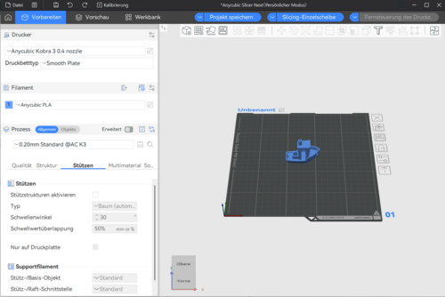

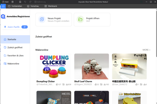

3.1 Modell importieren
  • Wenn ihr den Slicer Startet müsst ihr auf Neues Projekt gehen erstmal bevor die unten genannten Schritte gelten.
  • Datei → Importieren oder Drag-and-drop von .stl, .3mf, .obj, .step.
  • .3mf bevorzugen, wenn verfügbar: Position, Skalierung und teilweise Druckeinstellungen sind darin enthalten.
  • Modell mit F auf die Plattform fallen lassen, mit R/S rotieren und skalieren.
3.2 Ausrichtung und Platzierung
  • Größte ebene Fläche nach unten — das reduziert Stützstrukturen und Haftungsprobleme deutlich.
  • Auto-Anordnen (Symbolleiste) für mehrere Objekte.
  • Bauraum Kobra 3: 250 × 250 × 260 mm. Beim Kobra 3 V2 sind es 255 × 255 × 260 mm — im Slicer das exakt passende Druckerprofil wählen. Große Teile mittig platzieren, nicht am Rand.
3.3 Profile wählen
Einstellung Empfehlung für den Einstieg
Prozess/Qualität 0.20 mm Standard
Filament Anycubic PLA bzw. passendes Herstellerprofil
Infill 15 % Gyroid
Wände 2–3 Perimeter
Support nur bei Überhängen > 50°, Typ „Baum (automatisch)"
Brim 5 mm bei kleiner Auflagefläche

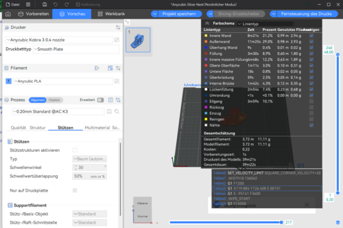

3.4 Slicen und Vorschau prüfen
  1. Button Slice plate / Slicen ( oben rechts der mittlere button).
  1. In die Vorschau wechseln und mit dem Layer-Slider prüfen:
    • Ist die erste Schicht lückenlos?
    • Sitzen Supports dort, wo sie sollen?
    • Gibt es unerwartete Leerstellen (meist ein defektes Mesh)?
  1. Druckzeit und Materialverbrauch kontrollieren. Eine Schätzung wird euch vom Slicer Angezeigt.

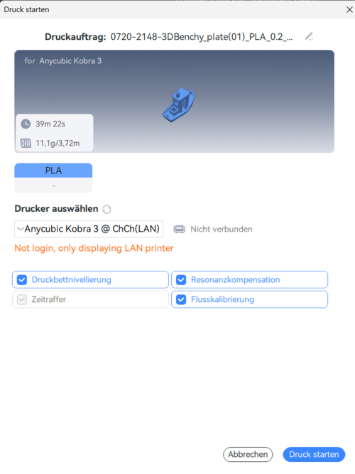

3.5 Übertragung
3.5.1 Druck via Netzwerk
Wenn alles In Ordnung ist:
  • Auf Drucken klicken. Daraufhin öffnet sich folgendes Fenster:
  • Hier könnt ihr noch Bed-Leveling, Resonanzkompensation, Flusskalibrierung Ein-/Ausschalten. Für den Normalen Betrieb reicht es, wenn nur Bed-Leveling Aktiviert ist
  • Mit einem Klick auf Druck Starten wird dann der Druck an den Drucker gesendet

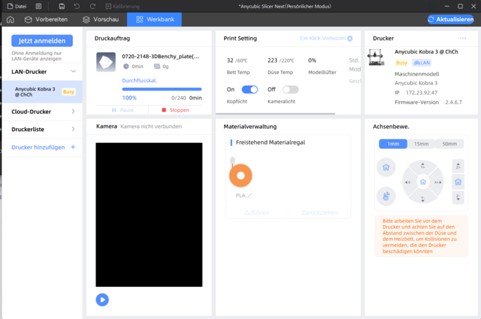

4. Drucküberwachung
4.1 Über den Slicer
Im LAN-Modus stehen laut Anycubic Druckauftrag senden, Fortschrittsabfrage und Videoüberwachung lokal zur Verfügung — die Kameraüberwachung funktioniert also ohne Cloud und ohne Account. Zu finden ist der Drucker unter Werkbank → LAN-Drucker.
Verfügbare Anzeigen und Bedienelemente:
  • Fortschritt in Prozent, aktuelle Schicht, Restzeit
  • Ist-/Soll-Temperaturen von Düse und Bett
  • Lüfter- und Geschwindigkeitsregelung (Flow/Speed live anpassbar)
  • Pause, Fortsetzen, Abbrechen
  • Kamerabild, sofern die Kamera aktiviert ist
4.2 Am Drucker selbst
Der Touchscreen bietet dieselben Steuerfunktionen — Fortschritt, Temperaturen, Pause und Abbruch — und ist unabhängig vom Netzwerk verfügbar. Im LAN-Only-Modus ist er die einzige Alternative zum Slicer.

6. Schnellreferenz
Drucker-IP        172.23.92.47
Verbindungspfad   Werkbank → Drucker hinzufügen → Per IP verbinden
Bauraum           250 × 250 × 260 mm
Standarddüse      0,4 mm
Max. Düsentemp.   300 °C
Max. Betttemp.    100 °C
Discovery-Ports   UDP 1900 (SSDP), UDP 5353 (mDNS)
Steuerung         TCP 1883 / 8883 (MQTT)
USB-Fallback      FAT32, ≤ 32 GB
